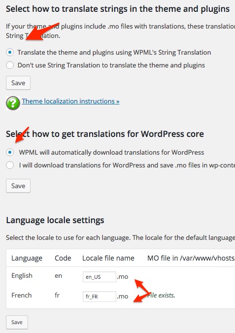

    Idéalement, vos réglages à cet effet devraient ressembler à la capture d’écran suivante.
    days
